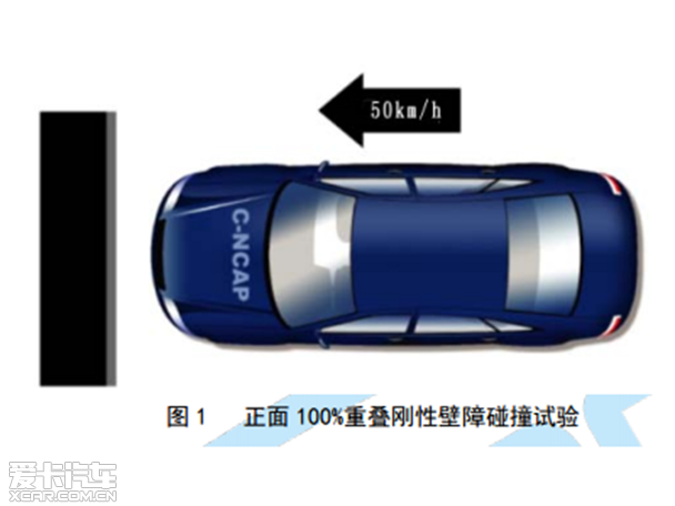

正面碰撞
   如图 1 所示,试验按照 C-NCAP 试验程序进行,试验车辆 100%重叠正面冲击固定刚性壁障,壁障上附以 20mm 厚胶合板。碰撞速度为 1500+km/h(试验速度不得低于 50km/h)。试验车辆到达壁障的路线在横向任一方向偏离理论轨迹均不得超过150mm。在前排驾驶员和乘员位置分别放置一个Hybrid III 型第50百分位男性假人,用以测量前排人员受伤害情况。在第二排座椅最左侧座位上放置一个 Hybrid III 型第5百分位女性假人,最右侧座位上放置一个 P 系列 3 岁儿童假人,用以测量第二排人员受伤害情况。若车辆第二排座椅 ISOFIX 固定点仅设置于左侧,可以将女性假人放置的位置与儿童约束系统及儿童假人调换。对于两门单排座车型,仅在前排驾驶员和乘员位置分别放置一个 Hybrid III 型第 50 百分位男性假人,用以测量前排人员受伤害情况。

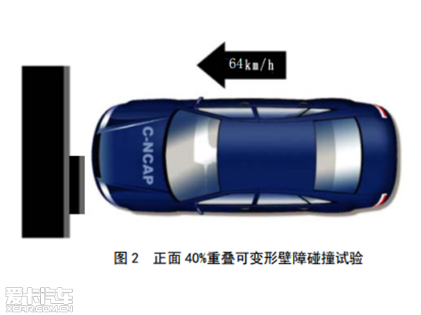

正面碰撞
   如图 2 所示,试验按照 C-NCAP 试验程序进行,试验车辆 40%重叠正面冲击固定可变形壁障。碰撞速度为 1641km/h,偏置碰撞车辆与可变形壁障碰撞重叠宽度应在40%车宽±20mm 的范围内。在前 56km/h 64 15 排驾驶员和乘员位置分别放置一个 Hybrid III 型第 50 百分位男性假人,用以测量前排人员受伤害情况。在第二排座椅最左侧座位上放置一个 Hybrid III 型第 5 百分位女性假人,用以测量第二排人员受伤害情况。对于两门单排座车型,仅在前排驾驶员和乘员位置分别放置一个 Hybrid III 型第 50 百分位男性假人,用以测量前排人员受伤害情况。在试验中需测量 A 柱、转向管柱和踏板变形量。

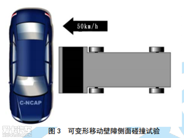

侧面碰撞
   如图 3 所示,试验按照 C-NCAP 试验程序进行,在移动台车前端加装可变形蜂窝铝,移动壁障行驶方向与试验车辆垂直,移动壁障中心线对准试验车辆 R 点,碰撞速度为 1 500 km/h(试验速度不得低于 50km/h)。移动壁障的纵向中垂面与试验车辆上通过碰撞侧前排座椅 R 点的横断垂面之间的距离应在±25mm 内。在驾驶员位置放置一个 EuroSID II 型假人,在第二排座椅被撞击侧放置 SID-IIs (D 版)假人,用以测量驾驶员及第二排人员受伤害情况。对于两门单排座车型,仅在驾驶员位置放置一个 EuroSID II 型假人,以测量人员受伤害情况。

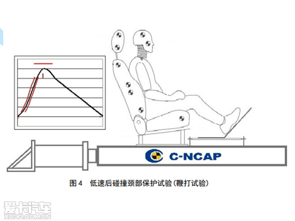

鞭打试验
   如图 4 所示,试验按照 C-NCAP 试验程序进行,将驾驶员座椅及约束系统仿照原车结构,固定安装在移动滑车上。滑车速度以变化量为15.65(上下0.8浮动)的特定加速度波形发射,模拟后碰撞过程。座 椅上放置 BioRID II 型假人,用以测量后碰撞过程中,颈部受到的伤害情况。 鞭打试验用座椅由管理中心从车辆经销商处购买,并从实车上拆卸。

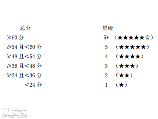

   C-NCAP 中最高得分为 61 分。其中,3.1 所述的三项试验每项试验满分为 18 分,三项试验总得分满分为 54 分。3.2 所述的鞭打试验满分为 4 分。对前排乘员侧安全带提醒装置、侧气帘(及侧气囊)、电子稳定控制系统(ESC)分别有 1 分的加分。将以上三项碰撞试验和鞭打试验的得分及加分项得分之和(四舍五入至小数点后一位)记为总分,并按以下条件确定评价星级。除总分外,5 星级车和 4 星级车,还必须满足其他条件(见第三章的第 3 条)。根据总分,按照以下星级评分标准对试验车辆进行星级评价:
星级
