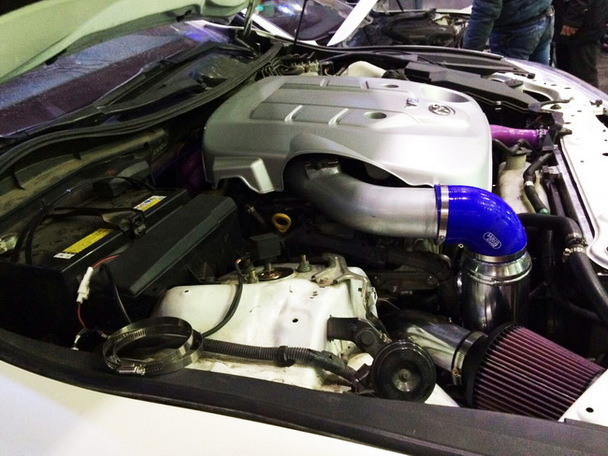

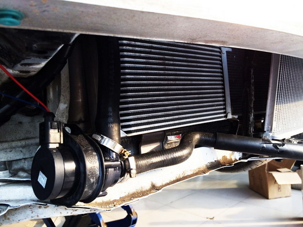

  Rotrex对应的套件中包含了前置式Intercooler、油冷、加大喷油嘴、高流量空气滤芯等。

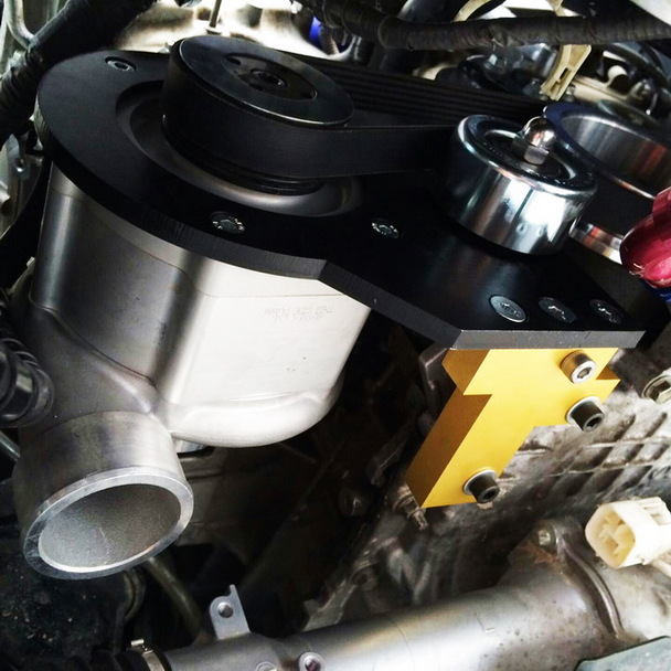

  丰田锐志之所以获得不少车主青睐,很大程度上归功于各大改装厂推出丰富的强化件,当中有知名的Rotrex增压套件也是备受好评,而在国内郑州边缘改装可谓是定制与开发Rotrex机械增压的专家,业界也算是比较早的一家,在接受了车主的大致诉求之后总会融入Tuner的独特思路。Rotrex增压器本体采用离心式设计,独立的水冷散热系统予以搭配,比传统风冷式的中冷器散热效能更佳。根据Tuner提供的数据我们得知,动力提升幅度40%,最大马力输出提升了一百匹,效果非常惊人。

  Retrex增压套件拥有体积小的优点,刚好可以塞进锐志的引擎室。

  机械增压与涡轮增压器所利用废气驱动达到增压效果不同,机械增压的原理是跟着引擎转速来驱动增压的,因此引擎转速达到多少,动力就有多少的反馈,这对于喜爱NA引擎的特性的车主来说,确实是首选;此外,由于传动系统的负担大幅度减少,扭力方面的表现也是可圈可点,真正让车主享受到畅快的加速感受。

    Rotrex所制作的离心式增压器的进气端采用与涡轮增压相同的叶片,可达到传统机械增压器无法媲美的动力压榨效果

  套件重要的就是增压器本体,其余是固定座及管路,对应原装位置安装,与涡轮增压相比安装上更加便利,再配合电脑调教很快就可以把车开回家。
  再者,机械增压不需要利用废气来驱动,所以免去了芭蕉部分的更改,更加节省成本,不过为了让增压过后的废气能快速排放,将中尾段部分改为更加直通即可。

  Rotrex机械增压为全国首台采用独立水冷散热系统,比传统风冷中冷器散热更快,增压管路短,动力更猛更强劲。
