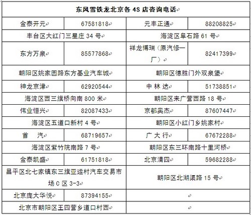

    想要了解更多,东风雪铁龙北京经销商期待您的垂询。
经销商表格
